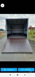

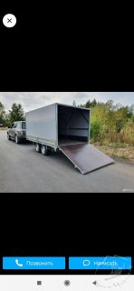

Добрый день. Обладатели прицепов ССТ, откликнетесь). Есть ли у вас нарекания, поломки по истечению времени использования ?
Планирую ССТ 7132-35 ( 3.5 х 2.04 ) для двух снежиков.
Вот думаю не поведет, или не деформируется ли задняя аппарель со временем ?
