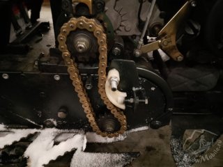

Добрый день. Какую цепь поставить в замен заводской?

Я такую использую. Мне нравится. Крепкая.

Цепь приводная (530HV-120L) сальниковая усиленная 120 звеньев шаг 530 золотая СN
Я брал на ОЗОНЕ есть и на Али да и вообще везде в интернете есть, цепь эта конечно не оригинал DID, но качества очень хорошего за пару сотен км даже ни на миллиметр не растянулась. Продают 120 звеньев хватает на две цепи и желательно в запас надо замок под 530 сальниковую цепь родной не подойдет.
