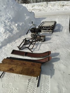

Во первых строках... Как здорово, что на этом сайте собрались единомышленники, умеющие разрабатывать идеи и воплощать их в металл. Отдельное большое спасибо хочу сказать Старику-ХО и Дядь Саше. Ваши практические дела и теоретические выкладки меня настолько поразили, что я решился на создание аналогичной техники. Основным техническим заданием для себя я установил:
1. Аппарат должен перевозиться на Опель Астра седан
2. В трансмиссии должен быть вариатор с редуктором
Вот что получилось

Извините, КОЛЛЕГИ И ДРУЗЬЯ, за долгое молчание. Машинку сделал и испытал. В общем доволен, но есть некоторые вопросы. Двигатель и трансмиссия работают отлично. Большое спасибо Дядь Саше. Китайский вариатор -это вещь!! Правда сделал к нему цепной редуктор (цепь в масле) c передаточным 2,4. Придет зима возникнут новые вопросы.
  • 173,6 KB Просмотры: 383
  • 160,9 KB Просмотры: 360
  • 340,4 KB Просмотры: 449
