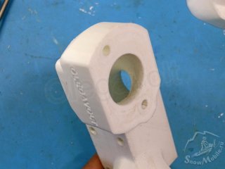

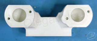

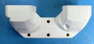

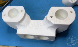

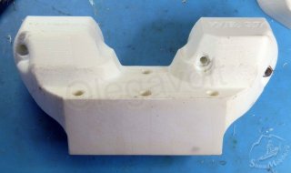

Проставку под два карбюратора WB37 изготовил, получиласть как и задумывалась. P3120875.jpg P3120876.jpg P3120877.jpg P3120874.jpg P3120880.jpg P3120879.jpg P3120878.jpg

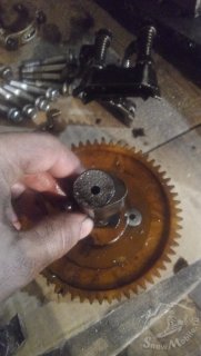

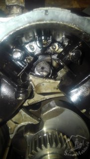

Мужики привет, вот такой финал. Распредвал, роликовые толкатели, поршня, шатуны, коленвал шейка борозды от шатунов, ну и сам блок расхлестало внутри... Вот такие пирожчины. Подскажите кто знает выхлопная от Лифана, на лончин подойдёт? Хочу заказать лончин 30 и нужно понимание, вариатор с увеличенной поставкой от Лифана и выхлопная подойдут или нет.

Да размолотило здорово ,выхлопная не подойдёт переваривать надо

29 Лифан, брал бу 49 моточасов. С самого начала делал мне мозги. То срачка, то болячка.. набило подвеску снегом ехал тянул до мужиков самому не перевернуть было, длинная рама к тому же. Ну и начала мигать лампа давления, остановился масло чуть меньше уровня было постоял остыл, мужики вернулись, выбили его. И с этого момента как моща потерял, начал разворачиваться в пухлике, движке громыхнуло ну и как итог. Регулятор убран был, я скорее всего перекрутил его в натяг, нагрузку дал.Вообщем вот такой итог.
