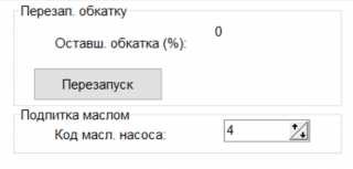

Нет не удалось. Заметил, что во время катания в глубоком снегу из выхлопной трубы вылетает копоть с частицами масла, чего на других Саммитах нет. Маслоподача регулируется компьютером, в сервисе предложили заменить маслонасос, диагностику делать не стали, мол она не показывает работу насоса. Со слов сервисменов это маслонасос не реагирует на команды компьютера и льет на полную. Но никто с таким не сталкивался. Я пока отказался менять насос. Сам насколько смог посмотрел, все целое, все провода которые идут к насосу целые. В другом сервисе сказали, что через диагностику вроде можно настроить маслонасос, но как то неуверенно они это говорили.
Borisovich1
26 Фев 2015
Через BUDS можно задавить насос, вопрос насколько это правильно. Производитель проводит калибровку и если неисправность эпизодическая, то при нормальной работе мотор будет работать в голодании.

В сервсимануалах описано зачем нужна эта настройка.:up:
Я в курсе, что написано в сервис мануале!
ни за что не поверю , что бы хоть одной банальной ошибки не было по тому же перегреву ...... пиздешь и провокация.
Вы наверно далеки от диагностики и действительности, жрать он может и без ошибок!
Как и у Babs, Т3, жрет сильно больше по сравнению с соседними E-Tec моторами, и в четверо!!! больше заявленного производителем. Ошибок нет и пробег ни о чем... Есть и еще люди которые льют масло в "экономичные етеки" как бензин, и не "парятся"...Судя по всему проблемка есть на некоторых моторах с прошивкой или насосом по которому кстати прошла замена! Ну не может же на каждом втором Т3 через сальники колена давить, хотя? Разберемся отпишусь...
Borisovich1
26 Фев 2015
Дайте пожалуйста ссылку, не могу найти
"When a pump is replaced, the compensation
number must be entered in B.U.D.S. so that the
ECM properly controls the pump according to its
optimized characteristics."
Понимайте как сможете! )))
