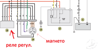

Всем привет! Подскажите пожалуйста. Снегоход Арктик кэт z1. На холостых напряжение вольтметр в прикуривателе показывает 14.0-14.2В
Даешь оборотов напряжение увеличивается до 19-20В
В чем может быть причина.
1. Регулятор?
2. Генератор?
3. Еще что-то
По началу думали аккумулятор, но его замена ничего не поменяла.

Реле регулятор. Год какой?
На первых блок справа под фарой.Потом перенесли на тоннель слева практически под баком.
1. Регулятор?
2. Генератор?
3. Еще что-то
При такой напруге можно и аккум убить!

Да. У меня была такая ситуация. Уходил в обрыв аккумулятор (внутренний). Перемычка между банками. У снежника ехала "крыша". на малых оборотах ехал по малу ток газнеш свет ярче загорался. табло ярче загоралось, глох. Бог правда миловал, мозги выдержали. Реле регулятор стоит под баком, с него должно 14 вольт.
Sergey1959
20 Дек 2015
660
102
Республика Коми. г.Вуктыл.
Sergey
Arctic Cat Z1 XT 2011 г. Канал - 433.100 мГц.
