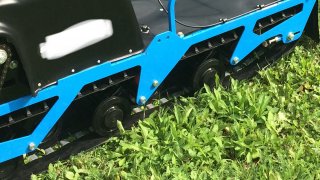

Андрей А Вы хорошо смотрели это видио?
Там в самом конце , такой же Гудини как Вы , ставит резиновые заглушки и для удобства поворачивает тележку боком,
а с этого ракурса виден ничем не защищенный подшипник, и заглушку не поставить - вал мешает.
Короче ерунда-эти ваши тележки!!!

Василий, тут всё просто. Со стороны валов ставятся сальники а с другой стороны ставится заглушка. Такие сальники и заглушки выпускает Ярославский завод РТИ. Качество просто отвратительное. Например заглушки уже через месяц покрываются трещинами. Сальники у меня уже два года служат. Я не агитирую по поводу этих тележек, сам езжу на склизах, но впереди сзади у меня стоят оси и катки от этих тележек. Заметьте, что на видео тележку представляет представитель Х-триммоторс . Он же в других видео представляет новую конструкцию тележек и также говорит, что лучше этих тележек нет. А выбор, как всегда, за нами.

Но на видио нет никаких проточек или еще чего для сальников, как они туда ставятся?
Если человек не знает о сальниках - это одно, а если знает и решил, что пролезет - это другое.
На видео действительно нет сальников, но они существуют в природе . Имеют размер 25х52. Можно поставить стандартный сальник ( распространенный размер), он гораздо лучшего качества, чем Ярославские.

Игорь, может я дурак- допускаю, что сальники есть в природе, но куда их ставить если под них места нет.
Значит видио липа! тогда зачем оно здесь?
Василий, здесь пожалуй ты прав. Места под сальник на этих катках действительно маловато. У меня катки красные ( о которых Максим говорил) ,где место под сальник предусмотрено

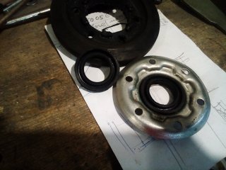

Сальники такие продаются ,мне почему то продали без пружин. cam_20190918_225300.jpg
