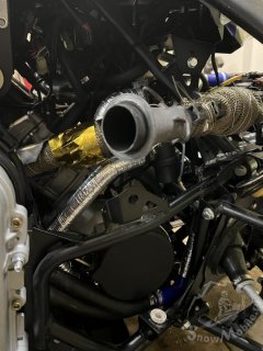

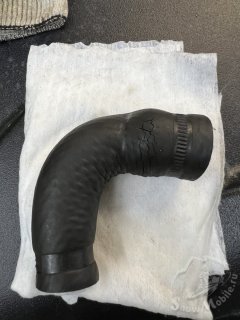

Коллеги, развалились все патрубки системы охлаждения на Витязе. Прям все в трещинах и текут. Дилер говорит, что новые заказывать бессмысленно, обо такое же говно, как и эти. Есть кто менял? Откуда ставили? Как подбирали, дайте совет!

Если менять, то на силикон, путем подбора из автопрома или брать гафрированные их можно загибать под любой угол.

Тоже озадачился данной проблемой, смотрел в автомагазине там и угловые есть
Здравствуйте. Не скучный у нас снегогоход… 2023. Пробег 340. Тоже все в трещенах))) начал менять на силикон, частично)).В планах поменять все..

Я в озоне подбирал, только советую все проверять со штангельциркулем, а то я так неделю потерял))))
