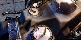

Пластик центральный возле горловины получается надо снимать !? Просто крышку топливного насоса видно сняв щеку, а вот руками там неудобно тянуть.
Я деревяшкой и киянкой подтягивал. Но там есть нюанс- прокладку как установили : ее может немного перекосить и подтяжка не поможет
Лучше снять верхнюю крышку и внимательно проверить откуда течь, и заливать под самую горловину не желательно, может с воздушного суфлера потёк у меня он так установлен был, что можно было сломать сосок с трубкой прозрачной, я его развернул он на уплотнительное резинке стоит, если с под крышки бензонасоса подтекают, то может прокладку резиновую криво установили, её нужно аккуратно заправить а потом крышку уже сверху зажать.

Скорее всего так и сделаю, сниму пластик, а там видно будет. Спасибо

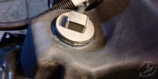

Если кто то будет снимать проверять ДУТ, там есть нюанс, я когда бак менял сам через это прошел. Сначала вставляем уплотнительное кольцо в бак, затем через отверстие бензонасоса снизу вверх подставляем трубу датчика к уплотнению, сверху вставляем ДУТ и неспеша одновременно соединяем трубу и датчик.
Есть такая проблема. Советую всем обратить на это внимание. Дабы случайно не сгореть. У меня при заправке полного бака, а также во время завала на левую сторону при не полном баке подтекало топливо через прокладку датчика уровня топлива. Посадил резиновую прокладку и сам датчик на маслобензостойкий герметик. Проблема вроде бы исчезла. Буду наблюдать. 2023 г.в.
