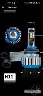

Можно фотографию втулки с фаской на ведомом вариаторе, что из себя представляет. И еще, кто то ставил LED лампы вместо галогеновых, как светят, какие лампы поставили? Спасибо.

Втулка она на всех моделях стоит, обновленная она с фаской с одной стороны и этой фаской должна стоят к упорному подшипнику для лучшей центровки, нужно снять ведомый вариатор и осмотреть втулку, с фаской она или нет и правильно стоит или нет, лампы диодные поставил, свет чуть лучше но опять же все зависит от качества и мощности и стоимости сколько не жалко, плюс от диодных меньше нагрузка, напряжение ниже 14 v не падает.

Лампы заказывал с АлиЭкспресс, светят хорошо.
1 692,27 руб. 45%OFF | Автомобильная фара CNSUNNYLIGHT, Фара для автомобилей H7, H4 LED, H8/H11, HB3 9005, HB4 9006, H1, H3, 9012, H13, 9004, 9007, мощность 70Вт, 7000 лм, 6000 К
