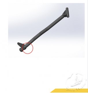

В этом месте рулевой вал ходит вверх и вниз, здесь наверное должны резинки стоять? Что то я не врублюсь, кто знает подскажите?

Посмотреть вложение 1519696 В этом месте рулевой вал ходит вверх и вниз, здесь наверное должны резинки стоять? Что то я не врублюсь, кто знает подскажите?
Там стоят Резиновые амортизаторы . Будут в 2022 году изменения материала на более износостойкий. И вроде уже изменена рулевая сошка. Все это позволит снизить усилия при рулении
Тут пласстиковая разрезная втулка с двумя резиновыми пыльниками. Вот пыльникам хана приходит в первую очередь. И вал рулевой вверх вниз ходить начинает
