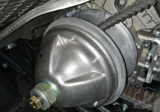

Все таки рискнул купить вариатор CVtech от Викинга 2.0, 0400-0353 он же LU083960, взамен штатной погремушке, двигатель пришлось сместить вправо по ходу на 11мм, межцентровое выставил 297мм, все как по мануалу, на ведомом тарелки выставил так что бы зубчики ремня выступали над плоскость тарелок, прогиб ремня стал 35мм при нажатии. По итогу все как и ожидалось: максималка упала, но не критично, примерно на 5км/ч, на старом ведущем по укатанке было 87-89км/ч при полном выжиме, на новом 82-83 и дальше ни как хоть ты тресни, но снежик стал совсем другой, более адекватный, скорость набирает гораздо легче, мотор раскручивается и реагирует на курок быстрее, тут видно вес нового варика сыграл не последнюю роль. CVtech внешне и по весу, как игрушечный по сравнению со старым. В общем эмоции только положительные, самое главно он тихий абсолютно, есть правда не сильный перезвон при сбросе газа почти перед остановкой. Думаю для достижения максималкм поиграться преднатягом ведомого, т.к. ведущий не выходит на максимальный радиус примерно на 10-15 мм. Брал его в Москве в Люберцах, на Веломоторсе, за 26т.р. Кстати если кому нужен штатный ведущий, с пробегом 350км, могу не дорого продать.

в самом варике есть пятаки это грузики
может у вас ещё в нём настройка под ермака или мороза
грузами надо тоже поиграться

Диаметр не меньше чем у ТРА случайно?

Меньше на 1см...ТРА 200мм, CVtech 190мм. Преднатяг выставил 6кг. Грузики думаю не помогут, для центробежки думаю пофиг +- несколько грамм, страгиваться будет по другому только

Думаю преднатяг уменьшить и немного межцентровое, хотя в принципе не сильно то и нужно, 80км.ч. и так нормально, у нас гонять не где...

6кг думаю мало может из за этого максималка упала, для чего грузики видео посмотри брпшное здесь в теме выкладывали, там всё четко рассказывают.
