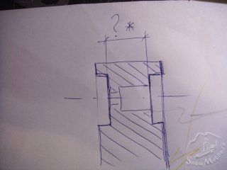

Господа , может у кого разобран ведущий варик и есть возможность точно померить размер между опорными плоскостями слайдеров (там вроде микрометром можно залезть) ? Буду очень признателен .
Ап . Или слайдеры никому не нужны .

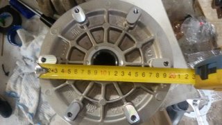

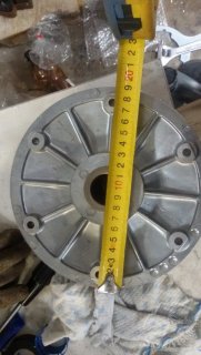

И разница в диаметре неподвижного шкива.
Посмотреть вложение 1442262 Посмотреть вложение 1442263 Первый Р50, второй Р80 ,
Получается, что на Р50 максималка будет поменьше чем на Р80, при тех же оборотах. Не уж то только экономия двигала Веломоторсом при установке P50?
Ничего не получается. Посмотрите на своем вариаторе по следу ремня, сколько он до конца не выходит на максимальный радиус. 67 сил на V-800 это совсем немного для тяжелого свт, на 2Т 600 их ещё меньше.
5.516
1.437
В принципе не чего страшного,если ремень и выйдет наверх на ведущем ЦБР на Р50,а тебе ещё захочется при "топить",то скорость увеличится за счёт оборотов ДВС,вот и всё.
