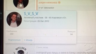

я тут заказывал
purgen
28 Апр 2007
10.007
2.964
Наро-Фоминск
тарантас
я второй раз пишу и меня в банку закатать пытаются
невозможно на данном ресурсе указать сайт магазина не попав в баню
более того , не могу вам в личку написать , закрыли мне доступ к личнао вашей личке
это пиндец господа
