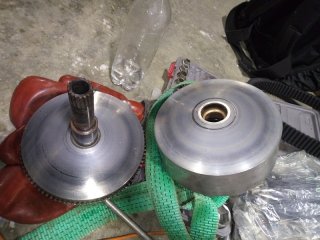

Ну у тебя ещё и ничего у меня эта часть вообще в хлам, попили основание у вариатора которое вставляется при сборе двух половины он упирается в ту часть где с внешней стороны есть отверстия с резьбой и куда центральный полт всавляеш там поворачивает и болт ломает я это выяснил с помощью маркера все части провел полосу и пошло смещение так и обнаружил что конул между двумя половина и вариатора проворачиватсч

На первом фото снять около 1,5 мм вверху конуса, что бы был зазор, на втором рисунке для стягивания этих половинок вариатора. Зазора не будет, конус не затянет, если не затянет, будет поворачивать, с последующим облома болта..
Я когда первый раз разбирал наш варик тоже заметил, что не посажен он до конца на этот конус. Следы сворачивания были, метки не совпадали. При сборке с первого нагрева не удалось посадить, выбивал и грел сильнее, засадил до конца.
Теперь понятно про какой конус речь, а то подумал на конусе коленвала варик проворачивается, если не обезжирить. На своем снеже проверил, но вариатор TRA от брп со шлицевой посадкой паука, а не конусной. Разбирать его гораздо проще чем на росомахе, а на вид одинаковые.

У меня до конца посажен был. Так 10тонный сьемник не мог располовинить его, без резака.

А как его до конца посадить пессом?
Посмотреть вложение 1398851 Посмотреть вложение 1398852 На первом фото снять около 1,5 мм вверху конуса, что бы был зазор, на втором рисунке для стягивания этих половинок вариатора. Зазора не будет, конус не затянет, если не затянет, будет поворачивать, с последующим облома болта..
С этой грани снять 1,5мм?
щас такой вариатор лежит в мастерской недосаженный!
С этой грани снять 1,5мм? Посмотреть вложение 1400489 щас такой вариатор лежит в мастерской недосаженный!
1.5 наверно много будет, конус всё же.
С этими конусами аккуратно надо, проворачиваясь на нём болт будет затягивать все сильнее и сильнее. Почему так говорю, меняя недавно вариаторы я заметил слишком слабую затяжку старого вариатора, а устанавливая новый оборвал болт обычной трещеткой! Как потом выяснилось по месту слома, он уже на половину был лопнут/вытянут, я лишь помог. Страшно представить что было бы если на ходу оборвался...
Да это место я снял около 1,5 мм и все прекрасно, каплю фиксатора разьемного капал для надежности, никакого пресса, я когда собирал ресиновым молотком стукнул, а остальное болтом с затяжкой 110 ньютон

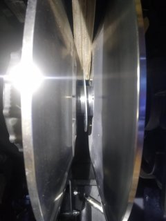

Добрый вечер уважаемые форумчане. Прошу помочь в одном вопросе который мне не понятен. На снегоходе Стелс Викинг 800 2.0 на ведомом вариаторе между конусами стоит дистанционная шайба которая болтается совершенно свободно на валу и оставляет небольшие задиры. Я так понимаю в эту шайбу упираются регулировочные болты неподвижного конуса. Так вот не понятно она так и должна свободно гулять по валу или всё-таки подразумевается ее плотная посадка на вал? IMG_20200308_171517.jpg

Я что то не заморачивался, но по ходу она там болтается, при разборе у меня она там просто одевается и ни чем не крепится

болтается , так и должна

Спасибо за ответы...больше не заморачиваюсь!
