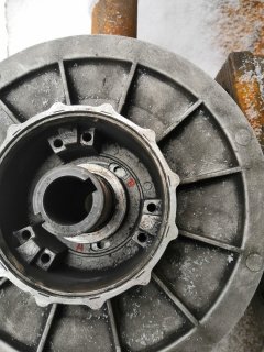

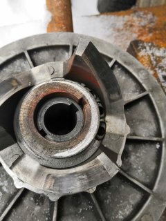

Разобрал сейчас ведомый для замены сухарей и увидел что подвижная тарелка при расхождении упирается в корону недавая ремню опуститься вниз ещё 1см. Причём и раскрывается на перекос т.к 2 сухаря раздавлено, а 1 нет. Сухари ставил с тайги, белые.

Собрал варик на новые сухари с никаким преднатягом, разжал полностью тарелки и положил ремень... Он никак туда вниз не провалится, слишком широкий. Положил старый optibelt, он провалился почти до конца.
Че делать?

Собрал сейчас без пружины, ремень проваливается до конца. Рассмотрев все более детально выяснил что это пружину при скручивании закусывает за направляющие края короны и подвижной тарелки.
Кто знает, с тайги подходит эта пружина?

Замерил свою пружину - 62*72*82,
Скинули размеры тайги - 62*72*95.
