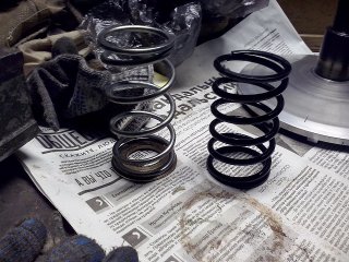

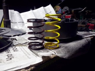

Промерил положения (преднатяг) ведомого варитора стелс V-800. Мерил цифровым китайским безменом, как описано в нете - усредненное значение начального страгивания прибавлял к значению при ослаблении пружины и делил пополам. Конечно всегда будет погрешность при таких измерениях т.к. пружина идёт на затяжку и усилие постоянно меняется, но и так уже понятно что дает перемещение по буквам и цифрам. В 4 положение пружину не ставил и так понятно, что это перебор, во всяком случае с моей пружиной - нанесена желтая метка. Попробую выставить положение С2. Не раз находил ссылки, по регулировке ведомого вариатора где указывалось значение 3,7-3,8 кг. Попробую, там видно будет, значения есть - не наугад же ставить, можно постепенно затягивать. Но наше, так сказать рекомендованное значение А3, явный перебор - на фото сухари, которые прошли 2300км. они не столько сношены, сколько раздавлены и на короне есть следы износа, хотя где то в середине этого пробега вариатор чистился и смазывался, да и сейчас он практически чистый, со следами от работы ремня не доходящих до центра рабочей поверхности 20мм.
Есть возможность изготовить сухари из фторопласта, что бы уменьшить трение, кто что думает? Материал родных черных сухарей это что? На вид твердый пластик, в продаже есть ещё белые. На форуме армейцев читал люди по 10 т.км. наезжают, буквально никуда не заглядывая, а у меня судя по износу, сухарям оставалось жить не более 500км, потом корона по алюминию "скользить" начнет.
