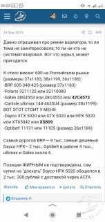

Коллеги, подскажите пожалуйста какой ремень ещё нам подходит кроме optibelt 11141 и оригинала? Какие ещё аналоги есть?

Ультимак UA 433 (1324 * 37). Ультимакс XS 807 (1315 * 36). Ультимакс 140-557U4 (1338 * 37). Оптибелт 11141 (1307 * 37),Гетц 44 G 5077 (1321 * 37).По ремням Дайко отзывы нехорошие,

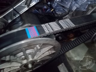

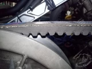

Итак. В процессе тестирования ремня для Argo c Алиэкспресса выяснилось - кал есисмрадный. К покупке не подлежит, кто купил, как и я, даже на запаску не брать. На фото этот ремень с пробегом менее 20 км!!! Не повторяйте моей ошибки. :dread:

Итак. В процессе тестирования ремня для Argo c Алиэкспресса выяснилось - кал есисмрадный. К покупке не подлежит, кто купил, как и я, даже на запаску не брать. На фото этот ремень с пробегом менее 20 км!!! Не повторяйте моей ошибки. :dread: Посмотреть вложение 1548792 Посмотреть вложение 1548793 Посмотреть вложение 1548794
Ну хз У меня 200км полет нормальный! Сегодня залезу погляжу что там творится под защитой!
Музчина
20 Янв 2022
Коми
Валентин
Ермак 800 , Каракат Сурикат 2
С ремнем все в порядке, стал уже на 0,5 мм, вполне им доволен! Обкатывал его в более менее щадящем режиме километров 60-80, стал значительно мягче, да с снега пока нет чтоб его попалить!
