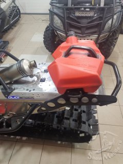

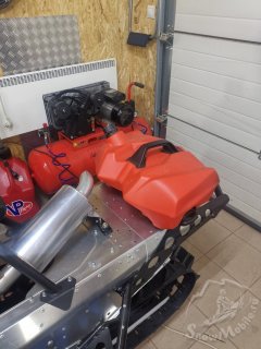

Поменял крепления для канистры брп, теперь такие, аккуратные и удобные. Были громоздкие, под ориг стоп.

За тоннель не боязно? Нагрузку на самый хвост..

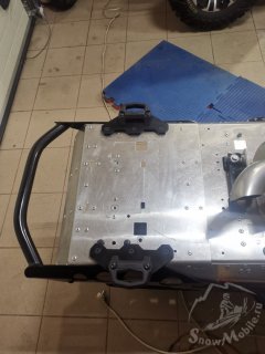

Привет! 10кг?)))), когда вытаскивать Нитру надо из снега, вон с какой силой тянут за этот хвост)))), да и проверено на практике канистра там на протяжении нескольких сезонов))). Это крепы, кстати - копия пендосовских. Отличие в том, что пендосовские анодированы, а эти порошком покрашены и толщина алюминия у пендосовких вроде 6мм, а наши 5мм (или 5 и 4 уже не помню) и отверстия на оригинале все под дюймы. Типа оригинал этот поставлю на вторую Нитру)))

При приземлении на кочках момент силы хвост тоннеля резко дергает вниз, если на него нагружать чтото. Физика. Иначе какого беса там пишут предостережение "не нагружать тоннель ибо согнется"?)
Мне чето стремно больше, чем 5 л туда вешать. Но очень хочется))
А что за крепления, поделись артикулом, пжл
Не нагружать тоннель, это хотя юы не садится на него, наверное))))). 100% проверено 10кг вообще ничего не значат ддя хвоста. А на кочках он аммортизирует на стойках задней подвески, что снижает нагруку именно на хвост, плюс бампер дополняет жёсткости

Так канистры и стоят на хтх, просто надо убирать стоп или, если глушитель в тоннель убран, тогда стоп останется на месте. Артикул не помню, надо поискать, а вот тoчно помню, что по каталогу WPS, контора sport parts inc. Правда не знаю, в сегодняшних реалиях вообще что-то можно привезти из Америки?
