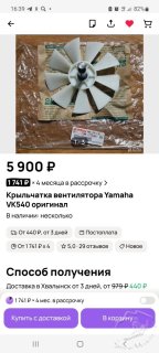

Случилась оказия,крыльчатка на валу шат имеет небольшой,походит или менять или клеить чем???она на шлицах походу на горячую посажена так вот болтается на эти шлицах,до корпуса не достает но....посмотрел цены на озоне прихуел немного....что делать посоветуйте....
Ну не прям космос. Где то читал насквозь сверлят вместе с валом и заклепку ставят.
