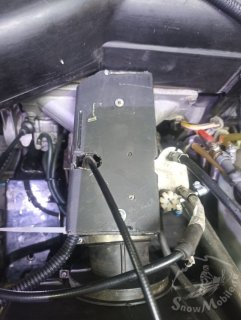

Мужики, подскажите по номерам запчастей, задние вал на тройку 2008 года. Нужен вал на котором большие натяжные катки и вал перед ним на фото Посмотреть вложение 1657424
Судя по Мегозип , на фото (если мы говорим про вал с резьбой ) 83R-47520-10-00
А номер вала того что самый задний с 3мя катками вот 83R-47520-10-00

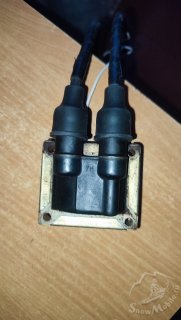

В общем, получилась такая история. Поставил катушку двухвыводную от бурана, проблема исчезла.

Ты бы хоть фото катушки марку сюда выложил,и что теперь сразу два целиндра работают?
Получается, что эти два вала одинаковые, отличаются только втулками?

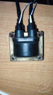

В ближайшее дни постараюсь сделать фотографии, мороз только спадёт немного.Вообще, сложностей с подключением бурановской катушки не возникло, там два ВВ провода подключается понятное дело на свечи, и два тонких провода, один из которых на массу, а второй от датчика зажигания.Единственное, пока не придумал, как закрепить саму катушку, поэтому она была просто примотана проволокой, чтоб не болталась под капотом
Ждемс подробностей,марку катушки укажи.Как работает сейчас движок?
Движок работает хорошо, на два цилиндра, никакого троения ,как выше я писал, нет. В той же организации, где простаивает викинг, есть буран, у него искра была только на одном цилиндре и то слабая, я принёс катушку зажигания со своего бурана , чтоб выяснить причину. Дохлая "тлмка" оказалась на казённом буране, ради эксперимента подкинул свою катушку на викинг, на котором похоже также проблемы с катушкой зажигания.Ямаху пока много не удалось погонять, холодно.На следующей неделе,если выпадет денёк потеплее, покатаюсь с бурановской катушкой.
Спасибо за информацию,держи в курсе.
