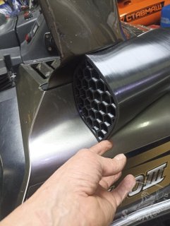

В квартире на котел газовый поставил ( постоянно чудил если забирал с вытяжки) забыл, что значит его чистить. А воздуха он жрет поболе. И всасывает так что свистит. Без всяких банок из сетки стоит, лет 15 уже

Не совсем понятно что он заморосил, карбюратор, это явно не со снегом пришло. Засасывает выработку от ремня, больше похоже. В начале сезона обслуживался. В таких количествах, что бы забить фильтр, снега он не возьмёт, а что бы потерять хх много не надо. Посмотрим. Ничего не ампутировалось, уверен что проблем не будет.

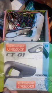

Вот по этому поводу не могу сказать.Снегоход в организации, через много рук прошёл, трогали ли зажигание мне неизвестно.Стробоскопом от бурана можно проверить?
Не знаю вот этого. Лучше подождать что бы более опытный человек ответил.

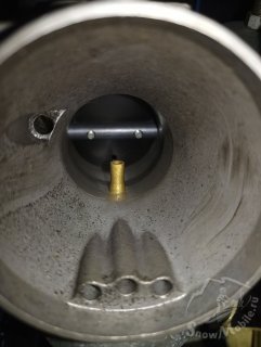

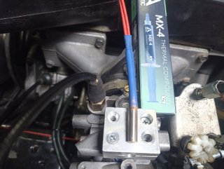

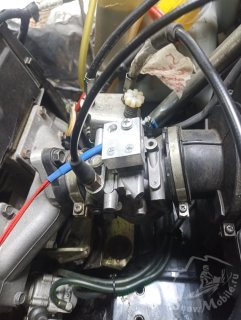

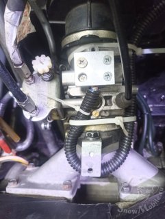

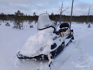

Морозы спадут, будем тестить IMG_20260123_043126_489.jpg IMG_20260123_043126_209.jpg IMG_20260123_120058.jpg IMG_20260123_120610.jpg IMG_20260123_120028.jpg IMG_20260123_043126_037.jpg
