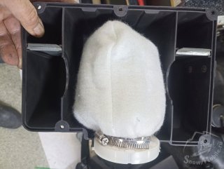

Как то писал тут что я поставил нулевик вместо глушителя впуска. Забыл теперь про грязный карбюратор...

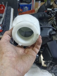

Как вариант, можно внедрить фильтрующий элемент внутрь этого короба.

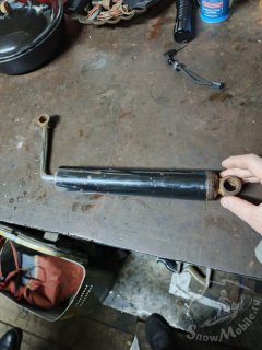

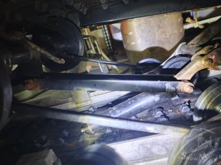

Здравствуйте всем. У друга викинг 4 выпуска 2013 декабрь , сломало амортизатор задний . Почему я пока не понял , есть ли у кого нибудь фото подвески как правильно должен стоять амортизатор и коромысло ? Фото прилагаю как было у него .
Лучше в теме про четвертую модель спросить. У троек совсем другая задняя подвеска.

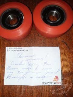

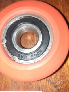

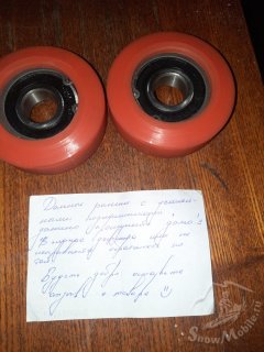

Приехали с записочкой. Думаю может эти "усиленные" подшипники сразу на skf поменять?
В этих роликах почему то любые умирают . В эти набей смазки и почаще контролируй состояние . Они частенько примерзают и гусянка натирает лыску на ролике .
alex51
14 Фев 2012
437
Мурманская область
Алексей Викторович
Все пропил, оставил Lynx Yeti 69 600 e-tek 2013 м.г.
1. Очень сильно сомневаюсь что Вы сможете в России найти реальный SKF.
2 Есть смысл заказать где-нибудь на маркетплейсе что-нибудь типа NASHI, NTN ибо пока их не особо подделывают, а качество вполне на уровне.
Связан с подшипниками по роду деятельности поэтому немного разбираюсь в теме.
И еще!! Подшипников российского ПРОИЗВОДСТВА -НЕТ!!!!! Только сборка из каких-то комплектующих на заводах, находящихся на территории РФ.:angry:

есть вероятность что может покрыться льдом из за конденсата и тогда придется ее снимать.
Ну уж прям льдом) Сильно сомневаюсь, если бы туда в таком количестве попадал конденсат, он вообще бы не ехал, но в таком случае сниму переходник и воткну шапочку на карб напрямую. 2 хомута открутить. Коробушка холодная, воздух берет холодный, откуда конденсат? Проверю.

А не будет этот ворс с этой шапочки засасывать в карб?

Или снегом забьёт
Или 3 в одном-засосет ворс, забьет снегом, и сверху покроется льдом, для надежности) Посмотрим, один заборник под рулевой колонкой, второй слева под туннелем, со стороны выдува, где всегда тает. Будет чем поделиться, отпишусь. Полагаю грязи точно не будет

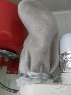

В квартире на котел газовый поставил ( постоянно чудил если забирал с вытяжки) забыл, что значит его чистить. А воздуха он жрет поболе. И всасывает так что свистит. Без всяких банок из сетки стоит, лет 15 уже

Сейчас посмотрел как до него добираться чтобы внедрить эту систему,так там такой гемор чтобы снять этот короб,пусть робит так как есть.
