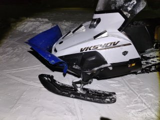

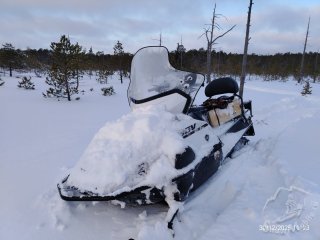

Карб это боль?) Сезон хоть отъездить без чистки реально? Давеча в пухляке холостые тоже потерял, три дня накоротке в лесу с подсосом. Снял дома воздушную коробушку, в карб заглянул, сложилось устойчивое впечатление, что в нем продукты износа ремня.

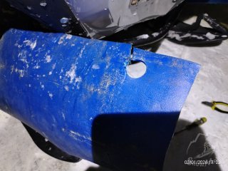

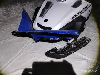

Туда тянет все, что попадется, и снег в том числе. А это не очень хорошо. Я даже отбойник на бампер сделал для поездок в пухляк. Два куска полэтилена из синей бочки, в них по два отверстия с прорезями. Легко ставится и снимается при необходимости.

А до этого каждые сто метров приходилось останавливаться и снег убирать с капота.
