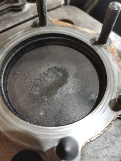

Мужики, столкнулся с проблемой на казённом снегоходе вк540 4 версии, ранее с такими снегоходами не сталкивался в ремонте.В общем, работал двигатель на всех режимах только на обогатителе даже горячий, холостых не было вовсе, разобрал карб, вымыл кучу грязи и воды, продул насколько это возможно.Заработал без обогатителя, холостые держит, немного удалось покататься, но постоянно выходит из строя одна из свечей, происходит это буквально сразу после запуска, неважно горячий двигатель или холодный, сменил уже кучу разных свечей и оригинал, и другие.Свечи сырые.
Что было сделано: менял свечи, колпачки, отсоединял торс, проверял работу иглы и поплавка, винт качества выкручен на 1,25 оборота, снимал лепестковые клапана, осматривал насколько это возможно поршни.Уже всю голову сломал! Если успеть до того как выбьет свечу выехать, то работает нормально, не дымит, обороты развивает.Обогатитель также проверил, с ним всё в порядке.В моих условиях невозможно произвести опрессовку.Внешне нигде мотор не сифонит.

Ещё раз до винтика разбирал карбюратор, помыл, всё что можно продул сжатым воздухом, язычок поплавка подогнул, т.к. переливало (пробовал качать грушей бензин , а вместо нижней крышки карбюратора использовал прозрачную банку, в общем, плохо перекрывала иголка топливо, шло через).Двигатель без свечей прокрутил многократно, чтоб избавиться от излишней смеси. Поставил свечи А17ДВ, т.к. нжк в прошлые разы были залиты.Выезда сегодня не было, некогда было, немного поездил взад-вперед по гаражу, чтоб долго не молотил на холостых.Результат пока непонятен, но работал на 2 горшка.Не знаю так и должно быть или нет, но при наборе и сбросе газа, как будто работает жестковато.
Попробовать конечно можно, но ездить нельзя-может поршень прогореть.
Свеча А17ДВ аналогична по характеристикам и взаимозаменяема с
NGKBP6ES. Для ВК540 надо NGK BR9ES.

Интересное предположение.Можно подробнее объяснить, как это может повлиять?
Luxe 2t , мешают 1:50
бывало что дело в зажигании (обмотки, бронепроводы) поменяв местами сбоить начинал другой цилиндр. Система зажигания то у нас простецкая.
Свечи отказывали и на левом и на правом цилиндре.Сегодня выгнал- пока работает на 2, но как-будто при наборе или сбросе газа троит, то на один , то на два цилиндра,звук похожий на детонацию или искра бьёт невовремя.Я не знаю, может быть этот снегоход так и должен работать.На холостых работает на оба цилиндра и на ходу тоже.

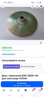

Подскажите кто перетачивал шлицевую на тормозном диске, от чего подходит?
На озоне продают готовые, цена в районе 6,5К. На днях тоже поменял, не бренчит больше. Тормозит нормально.
