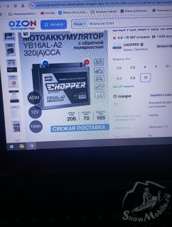

Как его проверить? На Оригинал или дубль менять?
На входе примерно 18вольт переменное напряжение на выходе постоянное примерно 13.4в.там рядом есть предохранитель тоже посмотри.

Если в схему врезать диод, то напряжение на АКБ будет меньше, примерно на 1-1.5В. Если два последовательно, то напруга ещё меньше... Диоды на 10А подойдут...

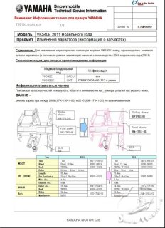

Всём доброго времени суток. Подскажите кто какой аналог ставит на вк 540 3 поколения 11 год. Родной ремень 35.2*1124.
На модели до 2010 модельного включительно стоит ремень 87х на 11-12 модельный год 89L на 4 ках и 5 ках 8gs.
Важно год выпуска 10 .11 и 12 это не обязательно что модельный год будет такой же у меня 11 года выпуска модельный ряд 12 года у друга 10 год а модельный 11. Ширина и длина это не размер ремня . У них углы разные

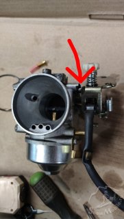

Мужики, столкнулся с проблемой на казённом снегоходе вк540 4 версии, ранее с такими снегоходами не сталкивался в ремонте.В общем, работал двигатель на всех режимах только на обогатителе даже горячий, холостых не было вовсе, разобрал карб, вымыл кучу грязи и воды, продул насколько это возможно.Заработал без обогатителя, холостые держит, немного удалось покататься, но постоянно выходит из строя одна из свечей, происходит это буквально сразу после запуска, неважно горячий двигатель или холодный, сменил уже кучу разных свечей и оригинал, и другие.Свечи сырые.
Что было сделано: менял свечи, колпачки, отсоединял торс, проверял работу иглы и поплавка, винт качества выкручен на 1,25 оборота, снимал лепестковые клапана, осматривал насколько это возможно поршни.Уже всю голову сломал! Если успеть до того как выбьет свечу выехать, то работает нормально, не дымит, обороты развивает.Обогатитель также проверил, с ним всё в порядке.В моих условиях невозможно произвести опрессовку.Внешне нигде мотор не сифонит.

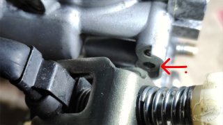

Дренажное отверстие (перелив) не заглушена?

Не обратил внимания, а как должно быть?.Впервые прикасался к такому карбюратору, завтра попробую посмотреть.Забыл упомянуть, автомикс отключен на этом снегоходе.

Чтобы канал не был забит! И ещё в карбюраторе должны быть резиновые заглушки!
Без этих условий карбюратор не будет правильно работать!!!

Резинки точно есть!Канал проверю.
