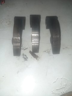

Столкнулся с проблемой сломанных вкладышей ведомого вариатора на Буране... Хотелось бы узнать, а на VK как обстоят с этим дела как часто приходится менять вкладыши? и как вообще диагностировать их состояние, у Бурана они навиду... а на VK как посмотреть, разобрать ведомый вариатор...:confised:
Пластиковые имеете в виду?
У меня с ними не было проблем, менял один раз и то просто так, были новые и уже залез в вариатор, поэтому поменял, хотя старые были вполне нормальные. Снять и разобрать несложно.

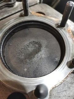

Не сгорали при относительно продолжительном движении на макс. оборотах ?! 17-е не сжигал , но пара импортных , тех же характеристик , обгорели при " сотке" по озеру ! "А 20." нормально ходят .
sanich
8 Фев 2005
2.930
365
г.Сургут ХМАО
Поршня не смотрели, а то ведь может быть и так..

Хочу перестраховаться:laugh: сам езжу, редко, не парюсь... но на Буране вкладыши развалились.
У вас VK, небыло с ними проблем? Одно дело стоимость запчастей Буран, другое VK...:Applause:тут один вкладыш стоит почти рубль!
На авито глянь, сейчас заказал SPI, аналог. С доставкой в СПб 949 р. 3 штуки.
