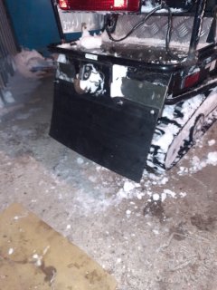

Родной брызговик превратился в камень и разлетелся на куски. Заколхозил так.

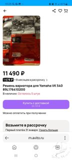

Парни, где кто берет ремни на Ямаху вариаторные и какие, после лета дубовый кажется, в запас бы взять не помешало.
Оригинал кусачий сегодня. Как докатку рубена можно взять от тайга, буран. Можно ездить.

Ну касачий не кусачий, а вариатор тоже не дешёвый, придётся брать, спасибо.
Норм. А из чего, если не секрет? Транспортная лента. Я тоже менял, только с оригинала размеры отчертил.

в автомагах всякой- вал , и по толщине , и по жёсткости . По размеру только , не стоит переборщивать (( После сдавания назад ,в снегу , с удовольствием залазит на гусеницу . А потом и привыкает туда регулярно лезть )) Обрезал в процессе эксплуатации. На фото , кажется длинноватой.
