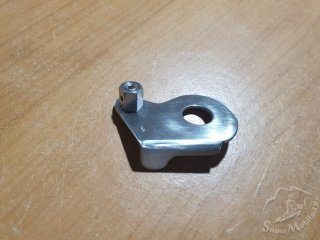

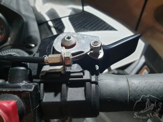

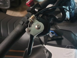

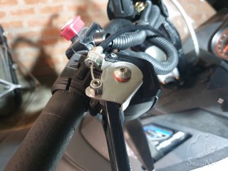

Я делал. Самодельный. По мотивам конструкции Константина Дурнева. При желании, демонтируется и следов никаких не остается.

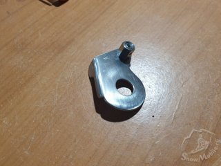

Может есть у кого шаблон этой пластины на курке или фото с разных сторон поподробнее … Буду признателен

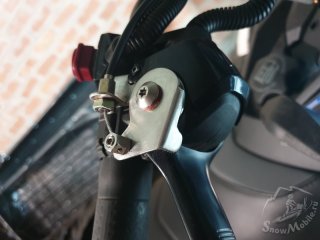

Там две пластины. Если не разглядел.
Это я понял - верхняя на курок , нижняя держит оплетку троса с регулировкой … Не видно как верхняя пластина цепляет курок и не видно как крепится нижняя пластина .

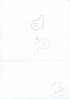

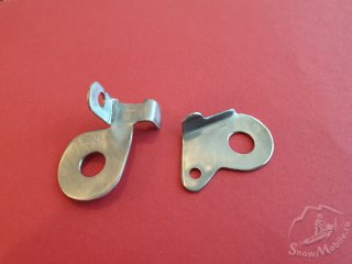

Файл в формате Adobe Illustrator нужно открыть и распечатать на листе А4. Получатся выкройки двух деталей в масштабе 1:1. Линии сгиба обозначены пунктиром

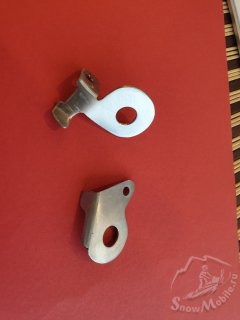

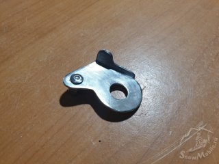

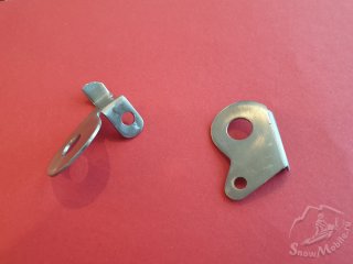

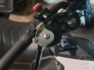

Еще фото

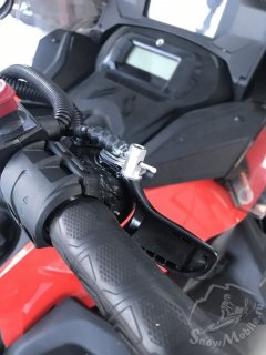

Сделал аналогично , только вторую пластину не стал ставить ( оплётка троса хорошо держится за счёт стяжек) , все работает , отдельное спасибо за шаблон пластин ( вырезали лазером на станке , получилось по заводскому ).

Курок газа поворачивать уже нельзя, натяжка тросика происходит?
