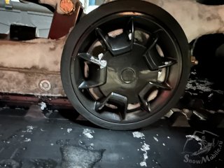

Brp renger 69 каток потерял второй от фаркопа.
подскажите где лучше купить и контакты проверенного поставщика или разбора.
Спасибо

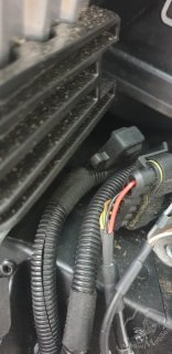

Доброе утро господа. Столкнулся с такой проблемой в лесу. После замены аккумулятора, или просто совпало, короче перестала работать электронная подвеска. Даже блочок управления на руле перестал светить. Предохранитель проверил... все целое... куда рыть в лесу х.з короче ехал так. Жопа снегохода практически по путину тащилась. Надеюсь до радиатора не достала... может кто сталкивался с такой проблемой? Буду признателен за любую информацию.
dip1
30 Авг 2015
2.620
179
Ухта
SKI-DO Expedition SE 1200, Tundra LT ACE600, LYNX 6900, Army 800, Adventure GT 1200, 49 Ranger ETEC 15г., Summit G4
Приборную панель снимали?
fun book
31 Дек 2019
141
Гдето
Буран, BRP LYNX RANGER 69 900 ACE snowcruiser
Нет не снимал, а как она может быть задействованы? Судя по проводке, бегло, то все проходит через блочок и на подвеску, могу ошибаться
fun book
31 Дек 2019
141
Гдето
Все нашёл причину, банально конечно, но предохранитель ещё на проводе стоит, а он был спрятан.. в лесу на морозе не нашёл сразу...а в гараже докопался
