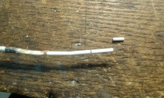

Распилил (не удержался)), китайскую термопару за 500 руб. изначально для установки в выпускной коллектор и немного удивился, внутри оказался керамический изолятор ! 20170922_132831.jpg
Правда, проволока (спай) висит в воздухе и из-за этого у термопары большая задержка, маленькое быстродействие (правда на небольших температурах, до 100). По хорошему бы спай герметиком высокотемпературным (до 1500 С) вклеить, но в старую трубку не вклеить (короткая будет), нужно новую искать (на токарном ТВ-6 станке попробовал "закатать" на гарячую, сделать донышко из нерж. трубки, получилось отлично), но трубка 10 мм диаметра, а мне нужно 5мм ). Ещё есть желание (пока нет большой необходимости и дорого, ради простого интереса) заказать косовские датчики для измерения выхлопных газов, проверить их )
