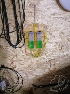

Соорудил вот такой прибор. Буду пробовать.

Подключай туда куда впрыскивается топливо от ручного насоса.
Вакууметр это хрень, стрелки дераются так что точно не настроишь. Лучше по тахометру настроить, каждый цилиндр отдельно. Но для начала нужно зазоры в заслонках выставить, и обороты винтов. И синхронизацию.
Для этого существуют краны на каждой импульсной линии, и всё успешно настраивается!

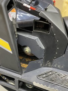

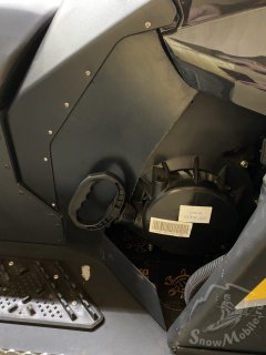

После настройки карбов по документации на Арктик кэт, температура по цилиндрам 85/96. На улице было -10. Датчики под свечами.
Пробивал путик, снег по калено, ехали в двоем.
У меня закрыты боковины и сделан отвод охлаждения. И полностью термоизолирована выхлопная, от коллектора до глушителя.
Tunglap
7 Янв 2017
332
Yamaha RX 1 MTX
Инструкцию в студию, а то практически как водянка с термостатом работает!?). Подшиты боковины хорошо, что за материал?
Заказал термоизоляцию на Озоне , на днях придёт. Тоже обмотаю . Снял защитные кожухи охлаждения двигателя , а там соломы, веток , листьев капец ( вот он и начал подогреваться , пробег 570 км по густому лесу ) Боковины тоже сейчас зашью . Вот думаю как ограничить попадание мусора в заборник воздуха . Смотрел на Ютубе , многие сетку клеят . Мне кажется опасно , забьет снегом и перегреешь мотор .
Инструкция не знаю где, как попадется скину. Ее в инете можно найти. Боковины из конвейерной ленты 5-6мм.

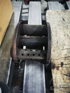

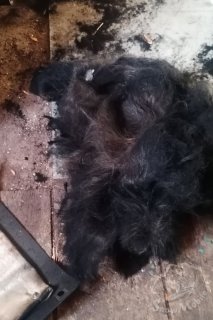

В трубке двиг - бензонасос водичка-бенз, бенз из карбов, троит, не едет... В общем Подогрел Морозку. Разобрал (цылиндра скинул) поплавилась прокладка под цылиндрами ... Вроде всё норм! Чуть не располовинил.. В акуе 2 недели возле него.. Что только не делал.. Собрал. Всё равно не едет, буд-то кто-то "за жопу держит".. Гарючки по минимуму везде.. Один фиг летит из карбов... Не едет... Чуть в сторону отошёл - выхлоп из карбов.. Отцепляю Глушак и как ракета полетел.. Распиливаю Глушак.. А там это чудо... Со стороны Варика... Пздц, производителям в жопу это забить! Морозка октябрь 21го

Доброго времени суток, всем Добра ✊
Ахах, это мыши натаскали. Там нет такого с завода. Есть только металл лабиринт, (фото) который тоже душит, но не так сильно, как это гнездо!)
Не прав ты. Просто разлохматил эту хрень. Изовер со стороны вариатора был. В золу превращается и забил щели. Я дыр на 6 ещё напилил на трубках

У меня маленькие продольные щели
