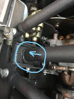

Пробег около 400 км. Столкнулся с такой проблемой, Мороз не хочет поворачивать налево, открыв капот увидел, что тяга идёт на излом и не толкает лыжу, манипуляции с её регулировкой результата не дали. Есть подозрение на втулку, которая подразбита и даёт люфт. Если была у кого то такая проблема, просьба поделиться опытом.
Втулка такая и есть. Не разбирал, но мне это тоже не понравилось (посмотрим как будет работать). Излом рычагов тоже у них у всех происходит (особенно при повороте руля при движении назад), но поворачивает у меня одинаково и влево и вправо
