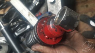

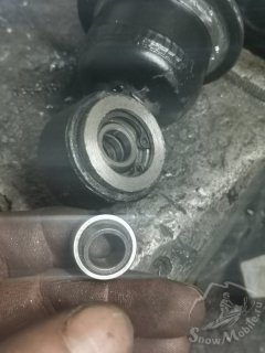

Сегодня пришли амортизаторы. В описании написано было сиденья Зил, Камаз. Длина и ход штока одинаковы, но диаметр ушей больше. Сайлентблоки подходят от классики, единственное нужно будет их запресовать через втулки переходные. Попробую выточить шайбы упорные. Позже отпишусь.

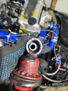

Вместо саилентблоков щас шс 10 попробую внедрить, по две штуки на низ и верх, начал точить обоимы

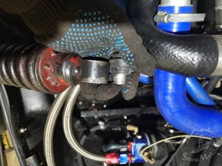

Минимум на сколько я помню все равно не получится, верхний саилентблок я тоже почему-то перетачивал, под шигулевский, и шайбу к корпусу приваривал аккуратно IMG_2022_04_29_18_59_26_3244671255816056959347.jpg
