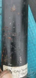

Вот я заморочился и выяснил от чего этот амортизатор нашол их на просторах интернета дешевле чем купил в два раза они не от лифан 200 как мне сказали в магазине а от шторм индиго Посмотреть вложение 1501077

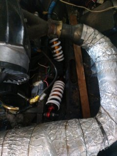

Вот и у нас лёг снег и я наконец-то опробовал амортизаторы работают отлично нет стука и пробивания как с родными но они немного пожоще родных ну и мотор у меня рмз 500 он потяжелее особенно хорошо будет тем кто ставит к 6а вобщем-то рекомендую данные амортизаторы на замену рысевских

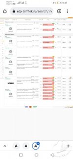

Вечер добрый. По амортизаторам накопал инфу. Амортизаторы подходят от сиденья зил маз. Выписываю запчасти на легковушки, там же и пробил эти амортизаторы. Может кому интересно будет. Заказал себе 2 шт на пробу.
Goshan_007
17 Фев 2015
164
Коми
В общем разглагольствовать не буду скажу прямо: да, они подходят, НО!!!! на них нету пупырышек для шайбы на пружину.

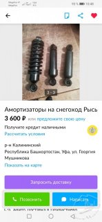

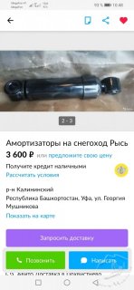

На авито объявления в Уфе, так там они пишут что от рыся. Но на фото видно что они сами шайбы и упоры приваривают.
ШамильДжан
7 Фев 2022
Самарская область, город Похвистнево
Шамиль
Рысь 440
На втором видно фото

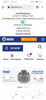

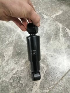

Сегодня пришли амортизаторы. В описании написано было сиденья Зил, Камаз. Длина и ход штока одинаковы, но диаметр ушей больше. Сайлентблоки подходят от классики, единственное нужно будет их запресовать через втулки переходные. Попробую выточить шайбы упорные. Позже отпишусь.
ШамильДжан
7 Фев 2022
Шамиль
Рысь 440
Можно было купить белорусские, но ценник на них 2300 за штуку. Эти производства Набережные Челны, думаю лучше Китая должны быть.

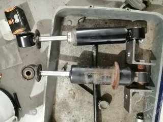

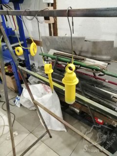

Не понравились мне что-то эти амортизаторы от сидений... Да и заводские "хлюпуют" в конце, снял с нежика друга и у него заводской так же воздух в конце хапает. Буду делать амортизаторы своими руками. Была куча амортов от ВАЗ семейства. Разобрал их всех, отдеффектовал, отмыл. Начал делать корпуса по заводским размерам.
ШамильДжан
7 Фев 2022
Шамиль
Рысь 440

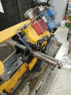

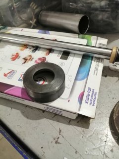

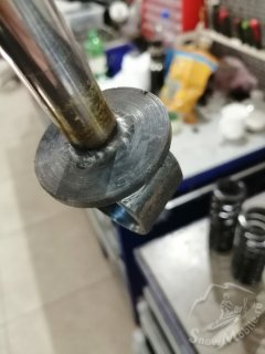

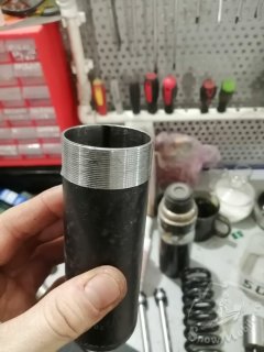

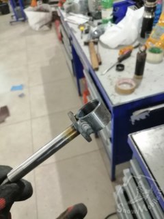

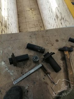

Сегодня продолжил подготовки деталей для амортизатора. Укоротил сам шток и гильзу. Выточил уши под запрессовку сайлентблоков от Жиги. Завтра осталось доделать упорные шайбы и в принципе можно собрать и прокачать первый амортизатор. Получается мощнее чем завод, и бряканья думаю не будет как на других покупных.
ШамильДжан
7 Фев 2022
Шамиль
Рысь 440

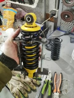

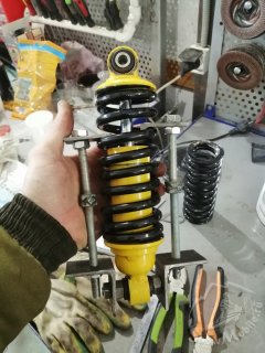

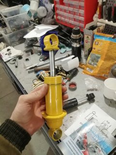

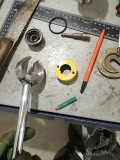

Ну вот такой амортизатор получился. Намного лучше покупных китайских, и надёжнее т.к шток диаметром 14мм и корпусом амортизатора 45мм. На днях буду доделывать второй. Изготовил из подручных средств съёмник пружин - быстро и сердито!

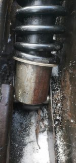

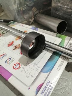

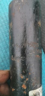

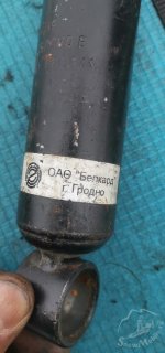

Ну вот и мне пришлось повыдумывать. Был ранее куплен аморт Беларусский ( похож на родной тока без пупырышек для упорного кольца). Отрезал кусок трубы подходящего диаметра. И готово

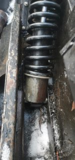

Я по осени брал такой новый у нас в городе, 2400 что ли самый дешёвый нашёл, в другом магазине вообще по 4000 были, аж жаба задушила, с работы были мной ещё взяты подкабинные старые аморты от мерседеса, задние которые, с них с помощью проклятий были сняты пружины, взято кольцо под пружину и приварено полуавтоматом к белорусскому аморту, родные амортизаторы так же осенью переделал под жигулевские саилентблоки, мотор у к6а, хана за зиму пришла саилентблокам, раздавило их в хлам, в этом году хочу тоже из жигулевских сделать, на подкабинные амортизаторы глядя есть желание их применить, но они все вытекшие, но шток там вообще на 16мм,у жигулевского 14,новые покупать тоже дорого, а вот пружины хочу попробовать от мерседеса, тоже есть несколько видов амортизаторов, пружины по толще по тоньше виток, а то не то точто попрыгать на снегоходе, просто переехать небольшой бугорок, пробивает в хлам, как то надо подлиноходнее подвеску сделать.

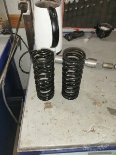

По пружинам, да, родные пружины толще немного, сейчас у меня установлены потоньше. Двиг от бурана, на кочках редко бывают пробои. Всего с 2008 года эксплуатации поменял на данный момент уже две пары вроде и недавно 1 правый. Думаю и левому скоро приеду конец. Судя из опыта они выходят парами или друг за другом. По крайней мере у меня.
