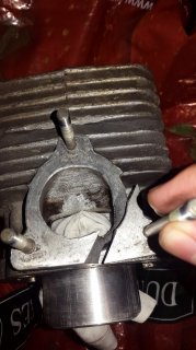

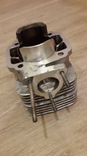

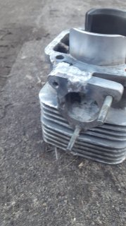

Прошлой зимой намучался с ним. Сейчас то уже перебрал. Снега жду.
При переборке обнаружился серьезный косяк - трещина в цилиндре на впуске. Надеюсь, глох он через каждые 500 м (и потом не всегда заводился) именно из за этого.
Сначала просто трещину увидел, а когда повез на сварку у меня это кусок в руках оказался. На фото. Сори что не по теме.

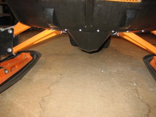

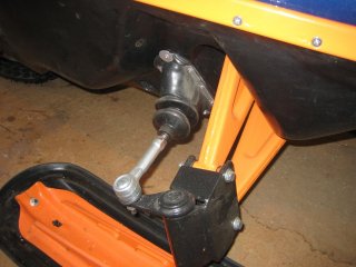

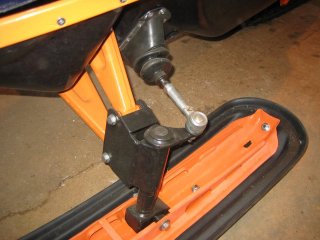

Всем привет!хочу показать фотки передней подвески. выше писал что делал остановился на пружинах от урала. резиновые чехлы на тяги рулевые поставил от оки от наружного шруса просто старый вырезал по больше и с внутренней стороны засунул. встали плотно и не вылетают при повороте руля правда у меня тяги самодельные а наконечники как я и говорил от тяги переключения передач камаз евро. а по поводу киля который у меня получился в результате перемещения амортов вниз скажу так при родной подвеске клиренс был меньше. у меня сейчас после лифтов спереди и сзади 230мм от самого низа киля.

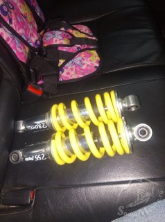

Я нашёл аналогичные рысевскими с пружиной от китайской мототехники но отличного качества и на сантим больше по центрам и пружина помошней родные пружины тоже всают чётко фото позже сделаю как в гараж попаду цена 2800 и встают без всяких переделок

Я брал их у себя в городе тюмени в магазине старт. Установил но они жоще родных и мотор у меня рмз 500 он на порядок тяжелее но они в отличие от родных работают а не брякают как родные. Я прошлый сезон взял новый рысевский он умер на первой кочке ухо оторвало

Вот я заморочился и выяснил от чего этот амортизатор нашол их на просторах интернета дешевле чем купил в два раза они не от лифан 200 как мне сказали в магазине а от шторм индиго

Это не плохая альтернатива родным и в наличии есть в магазинах так что берите и не заморачивайтесь в поисках родных
