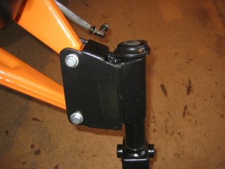

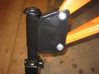

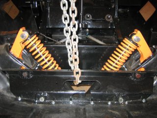

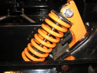

Алексей совершенно стобой согласен. я удлиннип вехний рычаг на 60 или 70 мм поставил аморты от нивы которые делает самара по лицензии хофер уних шток 12 мм у классики копейки 10 и ход помоему 110мм. вообщем я еще их вниз опустил не помню на сколько ну наверно тоже на 80 90мм.они стали стоять вертикальней в верхнии уши поставил 3 101 подшипника.но подвеска стала очень жесткой.теперь буду ставить пружины от урала. есть еще одна задумка поставить пружины от тикси они как у иномарок с редкими витками и довольно энергоемкии только цена кусается в нижнем ценник 1250 за штуку но они наверно будут самыми лучшими. а тебе Алексей с твоим тяжелым двигателем может и родные подойти. вот фото.

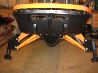

и еще я разнес колею с каждой стороны на 70мм переварив стойки лыж. интересно услышать коментарии.

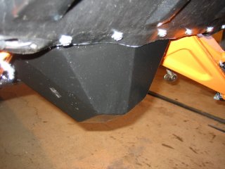

Шишка снизу - сомнительно, остальное супер.
а разнос колеи с какой целью сделан? поворачивать сложнее будет.. набок хрен завалишь
Железяка 52
12 Май 2017
119
67
рысь 119

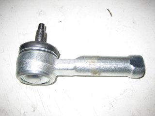

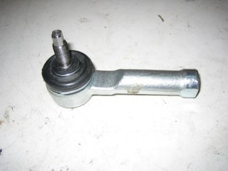

шишка как киль получилась думаю будет снег резать тем более у меня получился лифт где то 100мм за счет наваривания ширины под углом. а лыжи разнес сначала по причине увеличения рычага думал будет мягче подвеска работать. а по поводу заваливания думаю 120мм сильно не скажется. сегодня вечером скину фото рулевых наконечников от камаза. тяги будут самодельные которые наружние. завтра токарь должен сделать.клиренс от самой нижней точки киля все равно получился больше чем у стандартного рыся.
Железяка 52
12 Май 2017
119
67
рысь 119

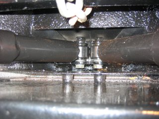

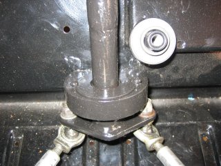

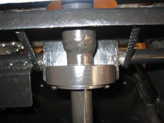

вот фото наконечников от камаза с рычага переключения передач есть с левой резьбой и есть с правой у меня оба с левой чертеж тяги есть кому интересно могу сфоткать. и еще на фото моя душевная вдохновительница азиатка по кличке занга.
Железяка 52
12 Май 2017
119
67
рысь 119

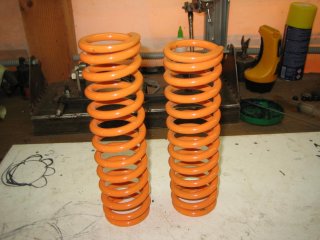

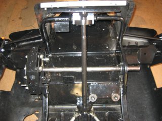

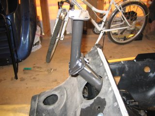

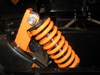

на фото еще вал рулевой на подшипниках самоцентрирующихся 205 только не по наружней обойме как на валу гусянки а по внутренней. и еще есть две китайские пружины правда под порошковой окраской разной длинны хотя стояли на одинаковых ураловских амортах.вот такой косяк.
Железяка 52
12 Май 2017
119
67
рысь 119
вот поменял пружины на ураловские вроде все равно жестковато но буду пробывать.

Хотелось увидеть как фсе выглядит снизу лодки, не будет ли "пахать брюшком" ? .
Зеленый дятел
16 Окт 2013
2.968
467
Самара
Алексей Леонидович
Рысь 119, Снегоход Хаски, Конструктор Рысь 500+,
Ну... хз...
вот фотка клиренс сильно поболее, но я думаю в снеже не клиренс важен, а отсутствие выступающих частей на брюшке

Глянул фото, ну что..... подождем ходовых испытаний.
P.S. Я бы не стал так делать .
elacom
15 Авг 2015
494
32
Уфа
ВМ-650, УС-440 (500+), В-30
Всё верно, поэтому и лодка. Я не раз прокатывался лодкой по колее, когда лыжи падают в колею от машин, а по средней части так на лодке и едешь.

Клиренс важен в глубоком снегу и при езде по оврагам,если он мал,то брюшко повиснет на снегу,а гусеница беспомощно будет грести этот снег.
