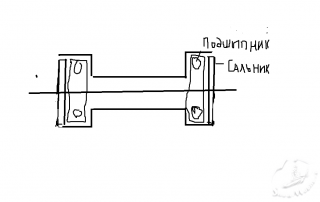

П.с. по подробней( масляная ванна цэ добрэ) можно схему бес токарки?

Без токарки не получится, надо буксы под подшипники точить,(хотя можно из толстостенной трубы попробывать замутить) и оси нужны, а так трубки и сварка.

как то так примерно

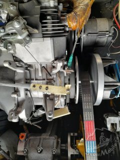

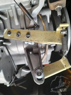

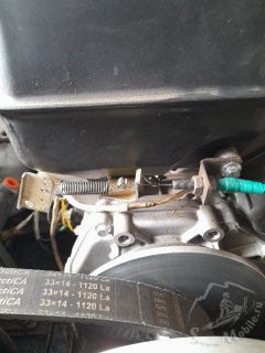

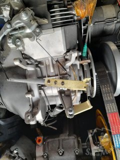

Всем добра. Покажу, как я переделал газ. Переделал в том году,так что уже испытал. Пластины сделаны из дюральки, от какой то электроники. Ничего не варено ,все держится на болтах. Трос не обмерзает, так как постоянно обдувается и он короче почти на полметра,чем в других роликах(с другой стороны бака), меньше загибов, ход газа короткий, мягкий,
nikolas1974
18 Окт 2009
985
323
кировская обл
вот фото, пластины крепятся болтами бака ,бак сверху ,ничего не мешает и не задевает.

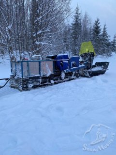

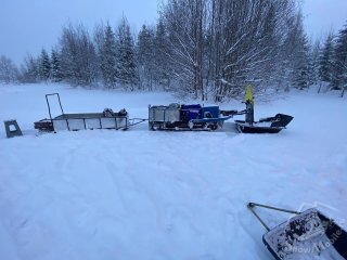

Всех с наступающим! Решил написать про свой новый букс. Сделал на 600ой гусенице от тайги,ходовая на склизах. В прошедшие выходные поехали на рыбалку. Пришлось дорогу бить самому.Снегу примерно -+ по колено. Толкач прет уверенно, ехали вдвоем + 2 корыта шмурдяка (палатка 4*4 ,печка, 2 раскладушки спальники матрасы и провизия), дорога идет по лесу, местами старые колеи от вывозки дров. Раньше тоже ездил здесь на 2х гусеничнике и за 7 лет эксплуатации ни разу не завалился на бок. На этом буксе на 8ми км я упал раз 6, Букс просто валится при попадании на старую колею. Мой вывод такой, если бить дороги по пересеченке и ездить где захочешь, лес ,колеи ,болото с кочками ,то однозначно 2х гусеничник .Даже жалел что продал его. По тяге никакой разницы не увидел, единнственое еще не попробывал, как в наледи поведет толкач, ну вес конечно поменьше кг на 30. А так в целом нормально, ездить можно.Так что кому интересно, спрашивайте, есть с чем сравнить.
