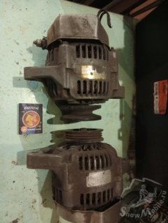

Генератор 50 ампер , маленький и лёгкий , с правильным шкивом . TI-GUAR .Пусть не денсо но думаю что на снежике ресурс не выкатать .

я ставил DAN2023 Denso, правда он стоил 3 р год назад..... 35 А за глаза на снегоходе, на брп гена 462Вт, на стелсе я думаю не больше
тот что выше копия denso на 100%, очень похож

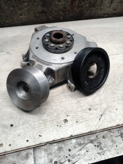

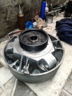

Мне проще - выточу какой надо .
Я бы примерно такого же диаметра и делал , ну может чуть больше .

А почиму считаете под клиновой ремень правельным?
Он допускает большее изменение межцентрового при перемещении двигателя на подушках и не так требователен к центровке шкивов в одной плоскости.

Металлический уехал куда то в Сибирь . Пластиковый покупал готовый , только отверстия пересверлить . Где то в теме выкладывал выше .
