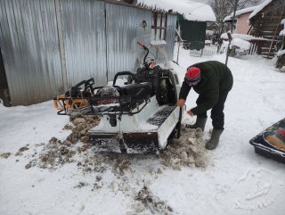

Хорошая штука, ручной домкрат, выручает спину!
это да, но последние годы использую только для обслуживания и чистки около дома. Но раньше с собой возил... выручал пару раз. Сейчас перестал застревать так, что нужен домкрат, если только лебедка =)) Вот ее как раз вожу.
Надо возить, выручает часто. Нынче пару раз повис и в речку провалился, домкрат помог. Да и тележки перевернутые возвращать удобно с домкратом. Много места не занимает.

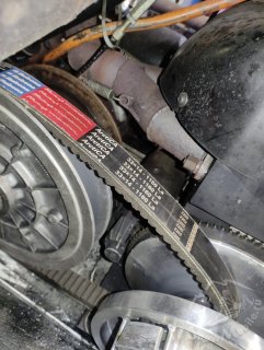

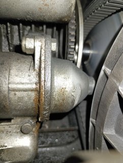

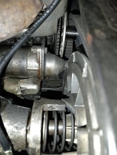

Всем доброго.
Снег сел после оттепели , ехать одно удовольствие .
В общем нажал на полную , бляяяя.... под капотом звон , треск , думал вариатор развалился. Газ сбросил, всё пропало.
Доехал до дома , сбросил капот, а там вот.
Мотор сдвинулся ?
Подушки вроде на месте..
Бурыч
16 Июл 2011
9.136
597
Буров Михаил
Буран, топоры и лыжи
Мотор сдвинулся ?
Проверить сие не трудно, нужно только проверить расстояние промеж неподвижными конусами вариатора. 55 мм - норма для ремня шириной в 33 мм.

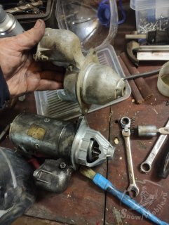

Вообще, на стартере эту потёртую часть можно подрезать, в теме про электрозапуск уже были подобные доработки.
п.с.: для Бурана электрозапуск - зло!
Да , да , читал.
Про стартер и аккумулятор в курсе и полностью согласен.
У меня мой мотор кончился по среди сезона , чтобы не терять время поставил мотор с другого бурана , так и доказываю сезон.

Всем доброго.
Мотор сдвинулся ?

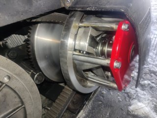

Смешно тут только одно, почему стали ставить стартер без выреза. Он всегда с вырезом был, по крайней мере мне казалось что всегда, а сейчас на озоне часто обычный автомобильный продают без выреза. У меня сейчас ведомый не родной, но и с родным та же история

Всем доброго.
Мотор сдвинулся ?
Вкладыши на полумуфте целые?
Не разбирал ещё.
сезон близится к завершению , а там полное ТО со шприцовкой и заменой всего необходимого.

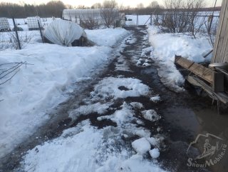

А я вчера грязь засыпал на территории снегом с боков для проезда, сегодня морозец, в обед думаю еще катнуть разочек... А так все, тает очень сильно и мой путик позавчера сильно оседал под весом снегохода. Жаль, хорошая была зима.
