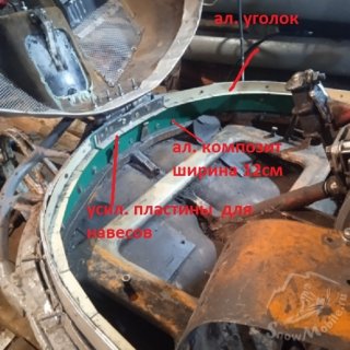

Николаич,переделка на навесы капотину зашибон,всё крепенько,ни чего не мнёт.

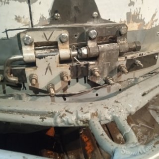

Так мне бы, Игорь Юрич, лучше один раз увидеть. :) Окантовку на раме похоже надо поднять, а капота низ резануть.. не снимется с дуги надмоторной. Навесы с быстросъёмом, чтоб когда движок "закипит"в жарких условиях одеть капот на голову и продолжить движение. С проводкой понятно.
Да, всё верно, так и реализовано.
Передок не сминает, не сдяргивает, когда надо вообще снял и дальше едь или ремонтируйся.

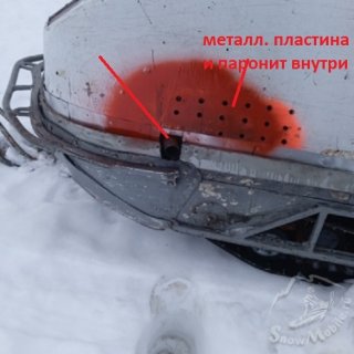

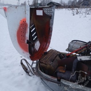

Николаич,вот немного про капотину:https://www.snowmobile.ru/forum/index.php?threads/127961/post-6160962:
Открывается как консервная банка...,но Псы:у меня капот "утиный нос".
Потом читай ниже.

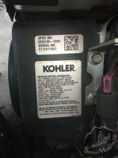

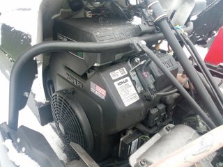

Народ! Подскажите кто знает: появился люфт коленвала, продольный. Мотор Кёхлер. Допустимый размер. А то нигде инфы найти не могу!

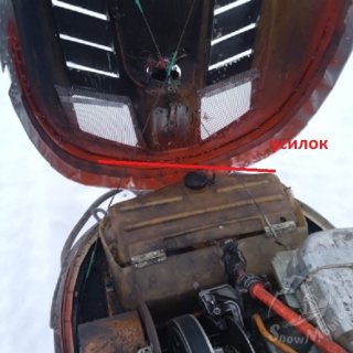

Вот, это нормально сделано! У меня всё коряво, даже с зазорами, но снег туда летит совсем много. Под баком только пыль резиновая с ремня и немного сора лесного.
Этот метод постановки капота намного удобнее при осмотрах и обслуживании. Вот сейчас, когда снегу полно, встань в лесу и покидай этот капот в снег, пока барахтаешься, уже устанешь, а тут открыл и занимайся делом.
Максимум 0,5мм, осевой разбег коленвала. Допустимый 0,3 мм.
А где вообще по этому мотору почитать можно? А то нихрена нет. Хочу ещё регулятор вынять. Да и зазоры в клапанах пора посмотреть.
Можешь зафотать этот мотор.

Впрысковый пиндосовский V-твин. Ставили на Буран 4Т (ТД)
