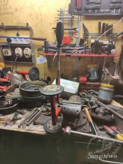

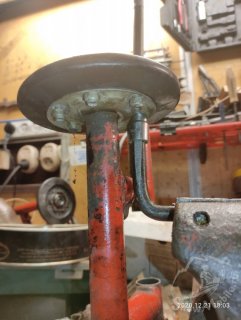

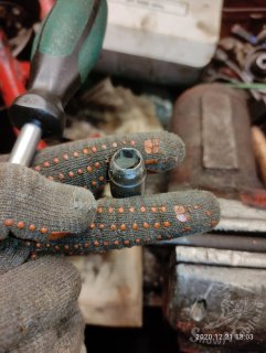

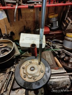

Я спец отвёртку купил огромную, она в эти винты как раз втыкается, ей отлично работать! А под гайку головку проточил, на стальной уголок набил и зажимаю его в тисках. Отвёртка даже стоит в головке винта сама! До неё я мучался... Срывал головки...

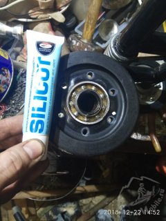

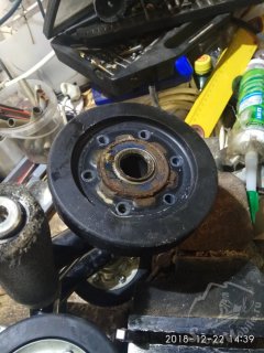

Вторая фотка красивее. :D а я в трубу ещё деревянные пробки загоняю, чтоб полкило литола не качать потом, а только подшипник мазать...
На первой фотке в подшипнике литол, на второй фотке такой силикон. Я об этом уже писал. Для закладки в закрытые подшипники показал себя лучше всего. Я мазал в этом году пистолетом, на 4 тележки с полными трубами без пробок Ирина две тележки с пробками хватило 800г смазки. Считаю что это не много, а при условии что все полости заняты смазкой- надеюсь будет меньше снега внутри и последующие промазывания делаются буквально пару тройку качков пистолетом.
Дима, а для чего селикон? Просто непонял. Для смазки или же для гермитезации?
Это гелеоьразная силиконовая смазка. Сезон 17-18-19 ездил на разных смазках и потом разбирал смотрел. Я отписывался в теме катков в 18 году. Сейчас другу собираем бурана и закладываем эту смазку в катки. А себе надоело закладывать и я шприцую циатим 201. Он на испытаниях показал не очень то хорошую устойчивость к воде, но за счёт дешевизны и низкой температуре загустевания пока решил остановиться на нем.
Фото можно увеличить и разглядеть получше тюбик. Дорогой только он зараза.
