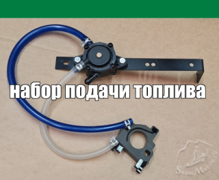

Мож кому интересно,сегодня увидел на просторах инета
...глянул на Озон стоимость комплекта почти 3.000 руб.,....если даже переходить с нуля на вакуумник(бак ниже карбюратора)всё равно начетисто.
По отдельности(насосик,штуцер,шланг)можно влезть в 1000 руб.
Да конечно , тут делов то , засверлился в проставку и усе.
