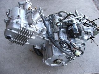

приветствую всех, ребят подскажите, а что за пробки заливная и сливная на механизме переключения передач, что туда заливать и сколько???

днем сфотографирую сливную, на этой фото заливная с медным колечком, на сливной тоже медное кольцо, здесь сливная условно стрелкой показана

Да нету там никаких раздельных смазок.
Для всего масло с картера подаецца .
Пробки какие нить технологические наверняка.
В быту про них знать вряд ли нужно.
Масло льется в двигатель ( моторое) и в колесные редукторы ( трансмиссионное)
и больше никуда ниче не льется.

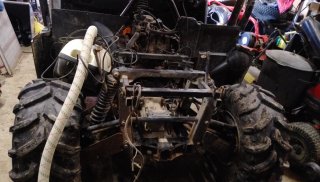

P.s. если у кого есть инструкция на Носорога 660 поделитесь... Делаю полную ревизию снял кузов крашу глушитель :) в планах залезть в вариатор, настроить зазоры на клапанах, задолбаю вопросами :)

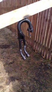

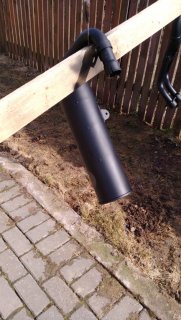

Лебедку разобрал, смазал. Вот глушак покрасил термокраской. До 400 градусов.
