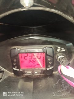

Коллеги, привет. Походу сюда никто не заглядывает.. Гляньте спецы, у меня функция защиты включена? Что должно загореться?

Друзья подскажите, какая максимальная рабочая температура. По насту греется до 80 и выше. Датчики не какие не загораются. В пухляке держит постоянные 53 градуса.
Ставь скребки, все придет в ному. 80-это уже перегрев для него, не мучай мотор.
