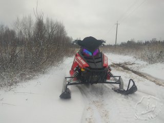

За два дня гонок "Горячий снег" потраченно 20-22литров топлива!!! Первый день мало катали по подготовленной трассе, второй день катали по еби....ким горам! Я прошол два круга на что у меня ушло 5ть часов! (я не опытный райдер, и физически не подготовлен к таким нагрузкам) 600кубиков для тех склонов оказалось мало. когда я сообразил то уже весь выдохся. За второй день накатал 84км. Расход в день по очень глубокому снегу и уклону 35-40градусов составил примерно 15-20литров.

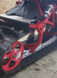

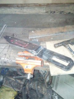

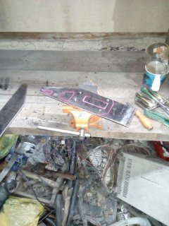

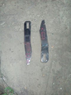

Если не сложно, сделайте некий фото отчёт. Интересно посмотреть как сделано. Удлинение ведь на 20-25см.
В каком месте подрезать пришлось, я так понимаю не всю, а пределенные лопаты?
15*155*2.125 такой трак?
Илья Васильевичь
3 Янв 2017
Polaris 600 Switchback Pro-R
15*155*2.4 шаг 2.86

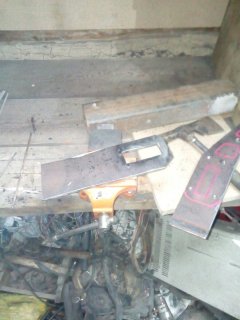

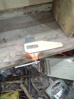

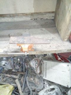

не совсем лопатки надрезать в некоторых местах, поскольку гуска БУ, много зубев отсутствует, фото может не выйти. я попробую.

можно взять на разборе за 20руб нормальную гуску с зацепом 2.4 до 3 дюймов. правда помоему больше 6.6см может задивать передний радиатор в тонеле между гуской и двигателем который. Так что 6-6.5 см вполне хватит.

Как там 61 зацеп уместился. 51 спокойно встаёт. Любопытен весь конструктив. Постарайтесь фотки выложить, спасибо.

Я так понимаю овчинка выделки не стоит. Надо 51 зацеп поставить и не колхозить с подрезкой. А конструктив получится отснять?

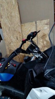

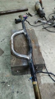

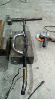

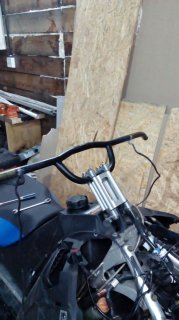

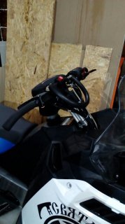

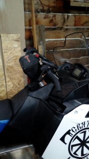

А это руль немного переделал. Основа взята от велосипеда.

51мм. мне лично мало. У нас горы все же.
И мне он нужен что бы просто катать по горам, и охотничать.
Этот сезон на этой гуске откатаю, если не продам то на следующий возьму талон 66.

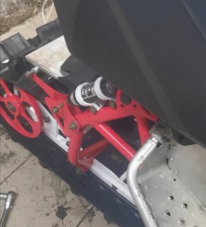

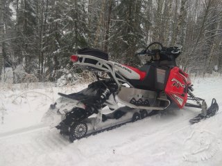

А в сборе как все сзади выглядит,есть такие фото?

Гусеница огонь но стоит она не мало. Но проходимость будет лучше в раза при той же вертлявости и маневренности. Если кто может такую предложить я бы рассмотрел вариант. Кстати если есть человек 5 можно с нашими с композита поговорить и они сделают нам гусеницу с зацепом 66мм))).
У меня 136

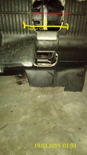

а 66 точно войдет?я просто набок валил,у меня спереди два пальца только проходит возле передних радиаторов

Так по фоткам видно, что её подрезать надо. Новую гусянку резать это кощунство какое-то ))

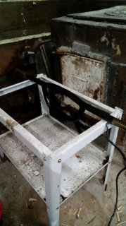

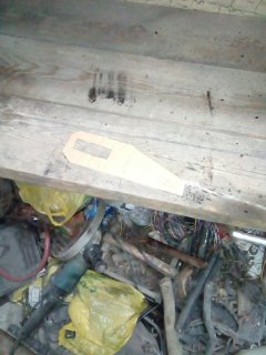

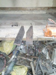

Замучился в прошлый сезон вытаскивать снегоход, палить ремни и решил переделать основательно. Работы много проделано было, это требует отдельной темы. Пока для затравочки) в мск все снега нет, идут дожди, а так хочется обкатать.
Воткнул в итоге 146 с 65 зацепом.
