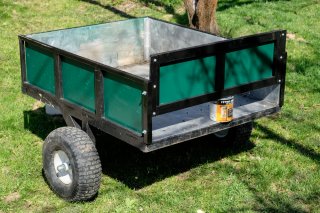

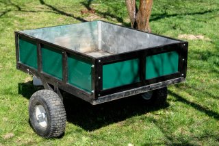

Сегодня, наконец, закончил телегу к Мухтару.:jump: Теперь буксировщик стал по настоящему всесезонным.
Каркас из профильных труб, кузов из листов алюминия (25 лет лежали ожидая своей участи), оси из болтов 12 прочности 240х20.

Хорошо сделал,но наверное тяжеловаты получились.На какую грузоподъемность расчитывал?
Сколько весит, сказать трудно, но вдвоём поднимаем легко, делал для перевоза грунта, песка, дров, с запасом по прочности.

[QUOTE="Alexzeiss, , с запасом по прочности.[/QUOTE]Конструкция сама то выдержит, а вот колеса?На автоприцепах ступицы от авто стоят,а расчитаны прицепы на 400 кг.

По паспортным данным, колесо рассчитано на нагрузку в 250 кг.

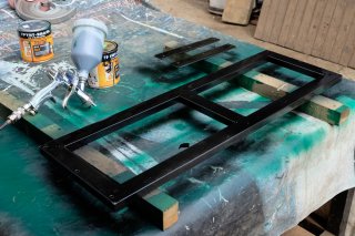

Решил сделать задний борт для телеги. Конструкцию крепления сделал самым простым.
