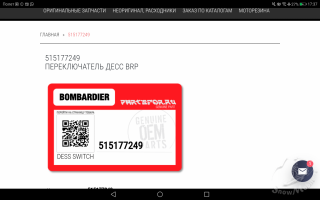

Парни, а десс порт сложно подобрать?
На Lynx 69 yeti 600 ace
Вот это нужно
INTERRUPT.DESS *SWITCH-DESS
OEM: 515177249
