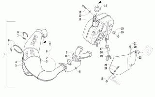

Всем, привет!
Может не в тему, но если кто-то подскажет дельный совет, буду очень благодарен :)
Arctic Cat Bearcat 570XT 2008 гв
Требует замены/ремонта глушителя (элемент ‘11).
Может кто-то знает, подойдет ли резонатор от стелс викинг на моего кота?
Заранее спасибо!
