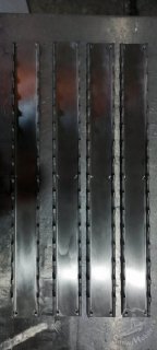

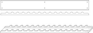

Доброго дня всем. Может кто нибудь подсказать, где купить такие подножки/зацепы/планка зубчатая, не знаю даже как их еще в поиске набрать, именно такие где продаются? Или это изготовлено под заказ?

Лазерной резкой такое можно сделать из профильной трубы.

Да блин... треугольным напильником

Болгарка - компромисс! :D

Я думаю от такой пилы обувь будет страдать.

А как же болгарка, вы с лазерами совсем забыли лучших подруг самодельщика - болгарку и сварку.

Похрен на обувь, мода превыше всего.
У самодельщиков как пойдет мода на что-то, так и лепят все куда надо и не надо.
Михаил Акулов
7 Июн 2013
3.103
1.343
Может эту платформу лучше дырявую сделать, как подножки у снегохода. Но! В моде нынче гребенка!
Делаю из профильной трубы на сверлильном станке или дрелью трубу сверлю, после болгаркой на две половинки распиливаю.
На фото 20 профиль.
На моем снегокате ZV500 установлен противоскользящий коврик, вообще ни каких проблем и обувь целая.
Приехал с покатушек, снег вытряхнул и он как новый.
У нас народ добрый - напильник - болгарка - сварка - лазерная резка.

На снегокате и с таким ковриком? И что ноги не скользят при резких пируэтах?
Не скользят, от слова совсем.
Даже мокрый снег не забивает этот коврик, в отличии от этих зубов, в которые он набьётся и встанет бугром.
Я ездил с ковриком на снегокате, и натаптывал целую гору. Сейчас пластины с зубчиками по краям. Да и на краях стоять удобнее. Тут ещё, наверно, от конструкции зависит, у меня двигатель не сильно закрыт и теплом дует.
